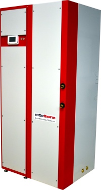

Mit Abmessungen von 500 x 1300 x 540 mm und einem Gewicht von 250 kg ist die neue Sole-Wasser-Wärmepumpe von Wärme- und Speichertechnologiespezialist ratiotherm leicht einzubringen und findet in garantiert jedem Heizungskeller Platz. <br />Bilder: ratiotherm
