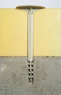

Der DHI Dämmstoffhalter von Schnabl Stecktechnik. Er ist in 9 Größen verfügbar und kann bis zu 30 cm Isolierung auf Decken und Wänden <br />überbrücken. Der 5 cm lange Dübelteil an der Spitze sorgt für den sicheren Halt im Untergrund.

Mit dem DHI Dämmstoffhalter befestigt der Fachhandwerker elektrische Komponenten auf allen Dämmstoffen problemlos, egal ob für Rohr- oder Leitungsverlegung. Somit lassen sich selbst 30 cm dicke Dämmstoffe ohne Probleme überbrücken und die Installation kann sicher und zuverlässig montiert werden.
An Orten, an denen dicke Schichten aus Dämmmaterial vorhanden sind - beispielsweise in Tiefgaragen - müssen Beleuchtungen, Schalterdosen, Schellen und elektrische Leitungen angebracht werden. Dann steht der Handwerker vor Ort immer wieder vor dem selben Problem – zuerst einmal muss er an einer dicken Schicht aus Dämmmaterial vorbei kommen, damit die Halterungen stabil und belastbar im Beton fixiert werden können. Der neue Dämmstoffhalter DHI von Schnabl übernimmt genau diese Aufgabe und überbrücktden Dämmstoff problemlos mit einem bis zu 35 cm langen Schaft. Der 5 cm lange Dübelteil an der Spitze des DHI sorgt für den sicheren Halt im Untergrund. Am anderen Ende des Dämmstoffhalters befindet sich ein Teller mit unterschiedlich großen Öffnungen, die der Aufnahme der Elektrik dienen: So können die Schnabl Euroclip-Schellen für die Rohrmontage fixiert und Leuchten, Lichtbänder sowie andere Betriebsmittel montiert werden.
Tragfähiges Leichtgewicht
Den Dämmstoffhalter DHI gibt es in neun verschiedenen Längen für Dämmstoffstärken zwischen 3 und 30 cm. Die Installation des max. 15 g schweren Montagetools erfolgt sehr zeitsparend und einfach: Es muss nur ein Loch von 10 mm Durchmesser mit einer Mindesttiefe von 60 mm in den Beton gebohrt und der DHI per Daumendruck eingeschoben werden. Da der DHI aus Polyamid-Kunststoff besteht, entsteht keine Wärmebrücke in der Isolierung. Mit 4 mm Blech- oder Spanplattenschrauben werden anschließend die Rohrschellen, 2Rauchwarnmelder oder andere Betriebsmittel angebracht. Der DHI ist das einzige Produkt im Schnabl-Portfolio, das mit einem 10 mm statt mit einem 6 mm-Bohrloch montiert wird – dadurch ist er mit bis zu 70 kg besonders tragfähig.
