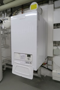

Der WGB 70 (I) zeichnet sich als wandhängender Wärmeerzeuger durch sein geringes Gewicht von 72 kg und die kompakten Abmessungen aus.

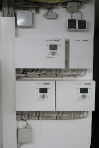

Alles geregelt: Die Steuerung der acht Heizkreise erfolgt mit den Systemregelern ISR HSM M sowie den Modulen ZR 2 von BRÖTJE.

In der hier beschriebenen Hybridanlage setzte Marcel Medding bewusst auf bewährte Gas-Brennwerttechnik, die in Form des wandhängenden BRÖTJE WGB 70 (I) zum Einsatz kommt. Das Gerät zeichnet sich neben der kompakten Abmessung durch besonders geräuscharmen und effizienten Betrieb aus. Mit einem Nennwärmebelastungsbereich (Hi) von 17 bis 70 kW steht eine enorme Modulationsbreite zur Verfügung, die auch das Schwimmbad im Haus ausreichend mit Wärme versorgt. Um die Hybridkomponenten regelungstechnisch in optimaler Form zu verbinden, bietet die integrierte Systemsteuerung ISR plus von BRÖTJE alle Möglichkeiten zum komfortorientierten Betrieb.
SHK-Fachmann Medding lobt in diesem Zusammenhang ausdrücklich die steckerfertige Installation der wandhängenden Powerbox. Sie beinhaltet den System-Regler NEO RWP inklusive Heizkreis-Regelung für einen Pumpenheizkreis, Statusüberwachung, Systemdiagnose und Fehlererkennung. Zudem stehen fünf Wochenzeitschaltprogramme für bis zu drei Heizkreise, Trinkwassererwärmung und Zirkulationspumpe serienmäßig zur Verfügung. Auch die Anforderung eines zweiten Wärmeerzeugers ist über die NEO-RWP möglich. Sein Fazit: „Das ist zeitsparend in der Montage und problemlos in der Einstellung“.
