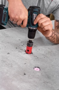

Durch eine einfache Bearbeitung mit handelsüblichen Werkzeugen können die Platten und Profile direkt vor Ort an räumliche Gegebenheiten angepasst werden. <br />Bilder: HSK Duschkabinenbau KG

Die 3 mm starken Aluminiumverbundplatten lassen sich mit handelsüblichen Werkzeugen auf die gewünschte Größe zuschneiden und denkbar einfach montieren. Der Untergrund muss vollflächig tragfähig, plan, staub- und fettfrei sowie nach DIN 18534 gegen eindringende Feuchtigkeit abgedichtet sein. Die Abdichtung kann einfach und schnell mithilfe des RenoDeco Wandabdichtungssets umgesetzt werden. Danach können die Dekorplatten mit dem optionalen Montage-Kit oder dem verarbeitungsfertigen Flächenkleber direkt auf dem tragfähigen Untergrund angebracht werden.
