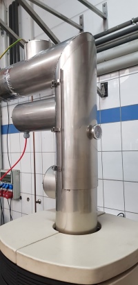

Schräder entwickelt katalytisch ergänzten Feinstaubabscheider mit integriertem Ofenregler für den Aufstellraum
Neuartige Emissionsminderungseinheit für Kaminöfen
Der neue Future Emission Control kombiniert unterschiedliche Verfahren der Abgasbehandlung auf engstem Raum. Dabei werden Design und Technik auf besondere Weise verknüpft: Die Produktentwicklung legt den Fokus auf eine maximale Schadstoffminderung bei optimaler Ausnutzung der Primärenergie. Die Konstruktion erfolgte auf Basis eines standardisierten Abgasrohrbogens und passt sich gleichzeitig dem Design des Kaminofens an.
Der Erlkönig des neuen Future Emission Control im Testlabor. Die Markteinführung mit unterschiedlichen Design-Outfits ist in 2022 geplant.<br />Bild: Schräder Abgastechnologie
„Ziel ist es, einen effektiven Schadstoffreduzierer anzubieten, der sich im Wohnumfeld sichtbar gut in das Design der Feuerstätte integriert“, erklärt Karl-Heinz Schräder, Inhaber der Schräder Abgastechnologie. „Er wird abgasseitig auf den Ofen installiert.“
