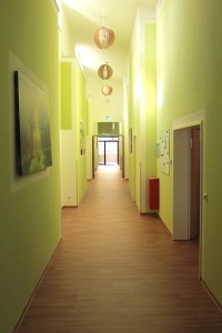

Die moderne Seniorenwohngemeinschaft Haus Sorgenfrei besteht aus 12 barrierefreien Mikroapartments mit Badezimmer und Wohnbereich. Dank des dezentralen Lüftungssystems inVENTer PAX waren bei der Planung keine komplizierten Brandschutzmaßnahmen nötig.

2018 erweiterte Rainer Hebenstreit die Seniorenresidenz Schloss Rausdorf um ein weiteres Haus. Der Neubau wurde im August 2019 nach einjähriger Bauphase fertig gestellt. Das neue „Haus Sorgenfrei“ verfügt über 12 barrierefreie Apartments, die von den Bewohnern selbst möbliert und gestalten werden können. Jedes der ca. 20 m2 großen Mini-Apartments mit Blick auf den Schlosspark besteht aus einem Bad und einem hellen und freundlichen Wohn- und Schlafbereich. Der Gemeinschaftsraum mit großzügiger Küche lädt zum Verweilen, Kochen und gemeinsamen Essen ein.
