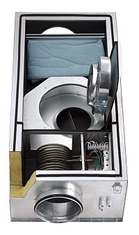

Helios hat das Programm im Bereich der Außenluft-Boxen ALB er weitert. Die Außenluft-Boxen vereinen Ventilator, Filter und Heizung in einem Gerät und sind somit die ideale Lösung für alle Räume, in denen vorgewärmte, saubere Zuluft benötigt wird.
Neben den Kompaktgeräten ALB..EH mit Elektro-Heizung stehen nun auch Typen mit Warmwasser-Heizung ALB..WW zur Verfügung. Das komplette Programm umfasst zwei Größen mit Warmwasser-Heizung sowie drei Geräte mit Elektro-Heizung.
Mit Förderleistungen bis 3600 m³/h und Ø von 125 bis 355 mm werden vielfältige Einsatzmöglichkeiten im Gewerbebereich (Gastronomie, Boutiquen, etc.) abgedeckt.
Wohlfühlklima durch Helios Außenluft-Boxen ALB
Außenluft-Boxen sorgen für ein angenehmes Raumklima durch Zuführung externer Frischluft, die gefiltert und automatisch auf die vorgegebene Temperatur erwärmt wird. Im thermisch und akustisch isolierten Flachgehäuse sind folgende Komponenten integriert:
  • Ventilator
    Geräuscharmer, leistungsstarker Radialventilator, mit Steuereinheit in fünf Stufen schaltbar. Wartungsfrei, mit Laufrad und Spiralgehäuse aus verzinktem Stahlblech. Ventilatoreinheit für Service und Reinigung frei zugänglich.
  • Heizung
    Die Geräte stehen wahlweise mit Elektro (EH)- oder Warmwasser (WW)-Heizung zur Verfügung.
    1. Die Heizleistung der ALB..EH wird mittels eines elektronischen Pulsers im stetigen Abgleich zwischen Vorgabe und gemessener Temperatur stufenlos geregelt.
    2. In der ALB..WWerwärmt das PWW-Heizregister mit AL-Lamellen und Kupferrohren mit niedriger Oberflächentemperatur die Außenluft auf die vorgegebene Solltemperatur. Die Steuerung erfolgt über die im Lieferumfang enthaltene fünfstufige Steuereinheit.
  • Filter
    Alle Geräte sind mit großflächigem Taschenfilter der Filterklasse G4 für lange Reinigungsintervalle ausgestattet. Optional sind Fein- oder Pollenfilter (Klasse F 5 bzw. F 7) erhältlich. Gerade Allergiker wissen diese Möglichkeit zu schätzen.
Das Gehäuse der ALB.. ist eine stabile Konstruktion aus Stahlblech, doppelwandig und allseitig gefüllt mit Mineralwolle-Auskleidung. Dies gewährleistet einen niedrigen Geräusch pegel und freie Standortwahl im Innen- oder Außenbereich.
Einfache und universelle Montage
Die Außenluft-Boxen können in jeder Lage – vertikal und horizontal – mit dem Zuluftauslass nach oben, unten oder seitlich installiert werden. Durch die Isolation des Gehäuses ist eine Installation in warmer oder kalter Umgebung möglich. Der üblicherweise für die Montage mehrerer Komponenten anfallende Aufwand wird durch den Einsatz der ALB deutlich reduziert:Die Außen luft-Box wird anschlussfertig als eine Einheit – mit Ventilator, Elektro-/Warmwasser-Heizung und Filter – geliefert.
Abgestimmtes Zubehör für sichere Anlagenfunktion und schnelle Montage
Der für Komplettsysteme im Lüftungsbereich bekannte Hersteller bietet auch für die Außenluft-Boxen vielfältiges Zubehör an, das auf die Geräte abgestimmt ist. Das Programm beinhaltet Druckdifferenzschalter für die Filterüberwachung, Formteile und Gitter sowie spezielle, besonders geräuscharme Zuluft-Tellerventile.
Die verschiedenen Steuerungsmöglichkeiten steigern den Komfort und führen zu einer energiesparenden Funktionsweise. Die bei ALB..WW serienmäßige Steuerung ermöglicht einen fünfstufigen Betrieb, die Ansteuerung der Hydraulikeinheit zur Regelung der WW-Heizung, eine temperaturgesteuerte Drehzahl bei Anschluss eines Raum- oder Kanaltemperaturfühlers sowie die Anzeige von Umgebungstemperatur, Ventilatorgeschwindigkeit und Filterverschmutzung. Alle ALB-Geräte sind bereits ab Werk mit einem Vereisungsschutz ausgerüstet.
