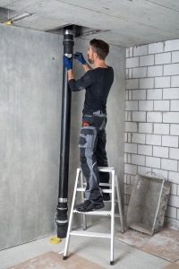

Mit dem Geberit Silent-db20 Offset Formstück können Achsversätze bei der Installation von Fallleitungen ausgeglichen werden. Dadurch lässt sich die Montage von Fallleitungen schneller und spannungsfrei durchführen.<br />Bilder: Geberit
