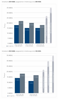

Akustische Eigenschaften POLO-KAL® <br />Bilder: <a href=" https://www.poloplast.com/de-de.html" target="_blank">POLOPLAST</a>
Bilder: POLOPLAST
