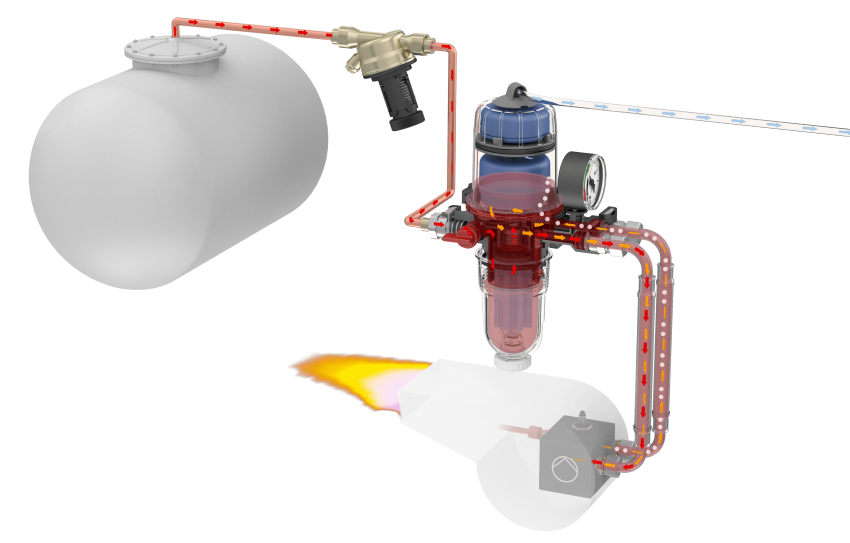

Zukunftssichere Wärmeversorgung
Für die sichere Wärmeversorgung mit flüssigen Brennstoffen empfehlen sich für eine Heizölverbraucheranlage z. B.:
  • Verbrauchseinrichtung mit Brennwerttechnik,
  • Öltank aus
    • thermoplastischem Kunststoff mit Rückhalteeinrichtung und einer Diffusionssperre zur Geruchsverhinderung,
    • GFK oder
    • Stahl,
  • Bauart der Ölleitung: Einstrangsystem,
  • Ölleitung(en) mit einem Innendurchmesser 4 mm unter Beachtung des maximalen Druckverlustes,
  • Sicherheitseinrichtung gegen Aushebern – umgangssprachlich Antiheberventil – in der Ausführung Magnetventil oder mechanisch kolbengesteuert,
  • Ölfilter-Entlüfterkombination mit offenem System und Filtereinsatz aus Papier als Feinfilter,
  • Abschließende Dichtheitsprüfung der Ölleitung mit Unterdruck
Bild: AFRISO-EURO-INDEX GmbH
