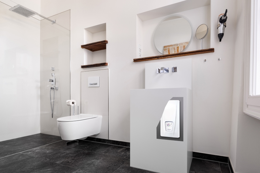

Gästebad im Hotel Wyndberg mit versteckt installiertem Durchlauferhitzer DSX Touch<br />Bilder: Paul GerdesGästebad im Hotel Wyndberg mit versteckt installiertem Durchlauferhitzer DSX Touch
Mehr Komfort – weniger Energieverbrauch
Die Entscheidung für eine dezentrale Warmwasserversorgung ermöglichte eine schlankere Auslegung der zentralen Heizungsanlage. Dadurch arbeitet das gesamte System wesentlich effizienter. Die kompakten Durchlauferhitzer sind zudem platzsparend und optisch unauffällig installiert. Sie befinden sich versteckt in den Unterschränken der Waschbecken. Die Bedienung erfolgt komfortabel über eine kleine Funkfernbedienung, die den Gästen jederzeit die präzise Einstellung ihrer gewünschten Duschtemperatur ermöglicht. Weil das Wasser direkt im Durchfluss erwärmt wird, können die Gäste zu jeder Tages- und Nachtzeit in Wunschtemperatur duschen solange sie wollen. Keine Temperaturschwankungen – kein Speicher der leer laufen könnte. Das ist moderner Warmwasserkomfort.
