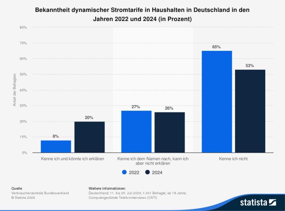

Insgesamt besteht für Verbraucher beim Thema dynamische Stromtarife noch Informationsbedarf, das ergaben Befragungen der Verbraucherzentrale Bundesverband aus den Jahren 2021 und 2022. Eine erneute Erhebung 2024 bestätigte, dass sich immer noch wenige Menschen mit den Tarifen auskennen und in der Folge noch zurückhaltend reagieren.
Grafik: statista.com
