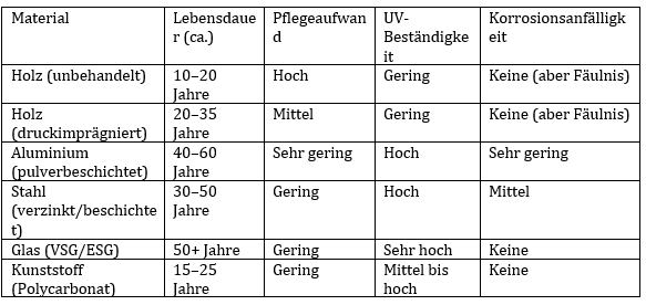

Materialien für den Witterungsschutz im Außenbereich im Vergleich
Die Wahl des Werkstoffs bestimmt Lebensdauer, Pflegeaufwand und Kosten einer Außenkonstruktion. Die folgende Übersicht stellt die gängigsten Materialien gegenüber.
