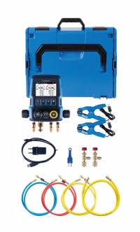

Komplexe Prüfaufgaben verlässlich und effizient erledigen: Die Monteurhilfe EUROFOLD® von AFRISO eignet sich ideal für die Inbetriebnahme, Überprüfung und Wartung von Wärmepumpen und Kälteanlagen. Die Produktneuheit ist für alle üblichen Messaufgaben an Kältekreisläufen sowie für alle gängigen Kältemittel geeignet – inklusive des umweltverträglichen R290 (Propan), das in immer mehr neuen Wärmepumpen verwendet wird.
Entwickelt für vielfältige Prüfaufgaben: EUROFOLD® ist ideal für die Inbetriebnahme, Überprüfung und Wartung von Wärmepumpen und Kälteanlagen geeignet.
Die einfache und nutzerorientierte Handhabung erleichtert Prüfaufgaben an Wärmepumpen.
Unter wechselnden Lichtbedingungen stets gut ablesbar: Das outdoorgeeignete TFT-Farbdisplay 3,5" bietet einen extraweiten Betrachtungswinkel.
EUROFOLD® ist für alle üblichen Messaufgaben an Kältekreisläufen sowie für alle gängigen Kältemittel bis zu R290 geeignet.
Einfache Verbindungen ohne viel Umstecken: Die Monteurhilfe weist vier Verschraubungen und Ventile für den einfachen Anschluss an Anlage, Vakuumpumpe und Gasflasche auf.
Die umfassend ausgestattete Monteurhilfe EUROFOLD® wird in einem robusten, stapelbaren Sortimo-Hartschalenkoffer ausgeliefert.
Bei der vorgeschriebenen Dichtheitsprüfung decken die AFRISO CAPBs® der GS-Serie zur Gasdetektion alle denkbaren Optionen ab.
Die Kältemittelwaage SC 100 ist die passende Ergänzung zur Monteurhilfe EUROFOLD®.<br />Bilder: AFRISO-EURO-INDEX
Ein entscheidender Vorteil der Monteurhilfe EUROFOLD® liegt in der denkbar einfachen und nutzerorientierten Handhabung: Vordefinierte, integrierte Wizards führen als digitale Assistenten Schritt für Schritt durch komplexe Messungen am Kältekreislauf. Dabei werden alle relevanten Werte wie Druck oder Temperatur systematisch abgefragt und dokumentiert. Auch die nötigen Voraussetzungen wie Verschlauchung oder bestimmte Prüfeinstellungen sind bedacht. So ist sichergestellt, dass alle Vorkehrungen erfüllt sind, keine wichtigen Prüfschritte übersehen werden und alle Messungen effizient und sicher erfolgen. Mögliche Fehler und gefährliche Situationen etwa durch ein Ausströmen des Kältemittels werden somit vermieden
Automatische Dokumentation
EUROFOLD® zeigt klar verständlich, welche Messpunkte zu prüfen sind, gibt Hinweise zur korrekten Durchführung und unterstützt bei der Auswertung der Ergebnisse. Das neue Gerät stellt alle wichtigen Druck- und Temperaturwerte übersichtlich sowohl als tabellarische Werte als auch in grafischer Form dar. Ein weiterer Mehrwert für die Anwender: In Verbindung mit der kostenlosen App EuroSoft® connect werden die Messdaten automatisch in einem übersichtlichen PDF-Protokoll zusammengefasst und können mit Notizen, Fotos und Unterschrift ergänzt werden. Dies kann anschließend dem Anlagenbetreiber übergeben oder direkt geteilt werden.
Entwickelt für die Praxis
In die Entwicklung der Produktneuheit sind direkte Praxiserfahrungen und Anforderungen von SHK-Handwerkern und Kältetechnikern hinsichtlich der Ausstattung und Handhabung eingeflossen. Mit der umfassenden Ausstattung ist die Monteurhilfe EUROFOLD® auf gängige Anforderungen in der Kältetechnik und bei der Montage sowie auf die Wartung von Wärmepumpen ausgelegt.
Dazu verfügt die Monteurhilfe über vier Verschraubungen und Ventile für den einfachen Anschluss an Anlage, Vakuumpumpe und Gasflasche – ohne viel Umstecken. Mit drei Temperatur-Anschlüssen (Typ K) können auch komplexe Kälteanlagen präzise gemessen und ausgewertet werden. Für das routinemäßige „Absniffen“ der gesamten Wärmepumpen- bzw. Kälteanlage mit allen Leitungen des Kältekreislaufs im Rahmen der vorgeschriebenen Dichtheitsprüfung (EU 2024/573) decken die AFRISO CAPBs® der GS-Serie zur Gasdetektion alle denkbaren Optionen ab: CAPBs® sens GS 15 ist für das Kältemittel R290 geeignet, CAPBs® sens GS 40 ist auf weitere gängige Medien wie FCKW, HFCKW, FKW, HFKW und HFO ausgelegt.
Durchdachte Ausstattung bis ins Detail
Bei der Ausstattung der Monteurhilfe wurde an jedes Detail gedacht. So gewährt der integrierte Vakuumsensor eine maximale Absicherung gegen Überlastung. Das outdoorgeeignete TFT-Farbdisplay 3,5" erlaubt mit seinem extraweiten Betrachtungswinkel eine einfache Ablesbarkeit unter wechselnden Arbeitsbedingungen, auch bei direkter Sonneneinstrahlung und Tageslicht. Die Geräteelektronik ist in einem langlebigen IP54-Gehäuse geschützt und wird von einem leistungsstarken Lithium-Ionen-Akku betrieben, der eine lange Betriebszeit von bis zu 32 Stunden aufweist und sich unkompliziert per USB-C-Anschluss wieder laden lässt. Die Monteurhilfe wird in einem robusten, stapelbaren Sortimo-Hartschalenkoffer ausgeliefert. Als Zubehör ist die passende Kältemittelwaage SC 100 erhältlich.
