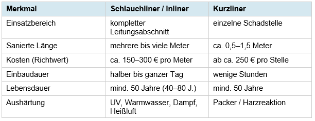

Die drei Verfahren im direkten Vergleich
Damit die Unterschiede auf einen Blick deutlich werden, fasst die folgende Tabelle die wichtigsten Kennzahlen zusammen. Die Werte sind Richtwerte und können je nach Rohrdurchmesser, Zugänglichkeit und Schadensbild abweichen.
