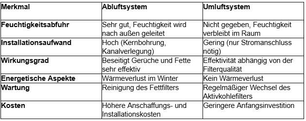

Abluft oder Umluft? Systementscheidung mit weitreichenden Folgen
Die Wahl des Dunstabzugssystems hat gravierende Auswirkungen auf die Bauphysik und die Sanitärinstallation. Während Umlufthauben die gefilterte Luft zurück in den Raum leiten und installationsseitig nur einen Stromanschluss benötigen, führen Abluftsysteme den Wrasen ins Freie. Dies erfordert einen Wand- oder Dachdurchbruch und eine sorgfältig geplante, strömungsoptimierte Rohrführung. Bei der Entscheidung sind die baulichen Gegebenheiten, energetische Standards (z. B. bei Passiv- oder KfW-Effizienzhäusern) und die Nutzungsgewohnheiten des Kunden zu berücksichtigen. Ein entscheidender Aspekt bei Abluftanlagen in Gebäuden mit raumluftabhängigen Feuerstätten (Kamin, Gastherme) ist die Gewährleistung ausreichender Zuluft, die oft durch einen Fensterkontaktschalter sichergestellt wird.
