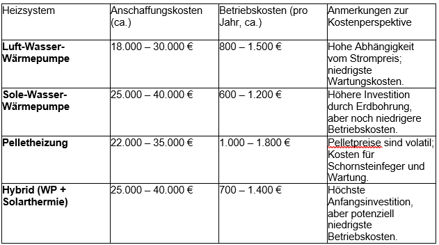

Die Entscheidung für ein Heizsystem ist immer auch eine wirtschaftliche. Bei der Betrachtung der "Heizungsanlage beim Neubau planen: Wärmepumpe, Pelletheizung oder Hybridlösung im Vergleich" müssen Anschaffungs-, Betriebs- und Wartungskosten sowie staatliche Förderungen berücksichtigt werden. Die Bundesförderung für effiziente Gebäude (BEG) bietet attraktive Zuschüsse, die die Investitionskosten erheblich senken können.
Diese Zahlen sind Schätzwerte und hängen stark vom Gebäude, dem individuellen Wärmebedarf und den aktuellen Energiepreisen ab. Die Förderkulisse kann die Rangfolge der wirtschaftlichsten Lösung zudem verschieben.
