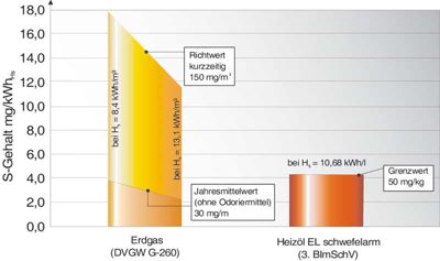

Heizöl EL schwefelarm mit einem Schwefelgehalt von maximal 50 mg/kg. Wie das speziell additivierte Heizöl EL Standard wird Heizöl EL schwefelarm in der Regel auch mit speziell abgestimmten Additivpaketen angeboten. Bei Bedarf wird der Brennstoff mit sogenannten Lubricity-Additiven (Schmierfähigkeitsverbesserer) additiviert. Asche bildende Additive sind nicht zulässig.
Gegenüber dem maximal zulässigen Wert beim Standard-Heizöl bedeutet die Absenkung des Schwefelgehalts bei Heizöl EL schwefelarm eine Reduzierung um das Vierzigfache. Das Niveau der SO2-Emissionen von Heizöl EL schwefelarm ist mit dem von Erdgas vergleichbar.
