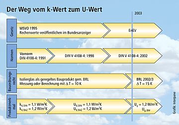

Von der k-Zahl zum U-Wert

Diese Normen veränderten sowohl die Bezeichnungen des Wärmedurchgangs-Koeffizienten als auch die charakteristischen Zahlenwerte (die Hausnummern) für Glas- und Fensterprodukte.
Glas
Wärmedämmglas iplus neutral S mit dem standardmäßigen Aufbau 4/16/4, das bisher nach DIN einen UV-Wert von
1,1 W/m²K hatte, wird nun mit dem Nennwert Ug gekennzeichnet, der auf Grundlage der neuen Berechnungsverfahren Ug = 1,2 W/m²K beträgt.
