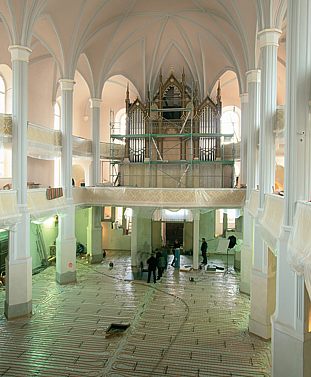

Mit Markenkupferrohren von KME konnten die Anforderungen "aus einer Hand" abgedeckt werden. So bot die anstehende Erneuerung des Fußbodenbelages für das 685 qm messende Kirchenschiff die Gelegenheit zur Planung und Installation einer großflächigen "Cuprotherm"-Fußbodenheizung mit insgesamt 540 qm Heizfläche. Hierfür wurden die "Cuprotherm"-Markenkupferrohre in blanker Ausführung verlegt und in Gussasphalt eingebettet. Weitere 242 qm der vielfach bewährten Flächenheizung von KME wurden – in der ummantelten Variante – als Wandheizung entlang den Außenwänden ausgeführt. Außerdem kamen 40 qm Heizflächen des Hypoplan"-Wandheizungssystems zum Einsatz, bei dem Kupferrohrregister in eine Putzschicht auf Mineralbasis eingebettet werden. Die KME-Flächenheizungssysteme sind mit umfassendem Systemzubehör und hierauf abgestimmtem Werkzeug leicht und schnell zu verlegen, dabei korrosionsbeständig, unempfindlich gegen Hitze und Kälte sowie außerordentlich langlebig. Zudem tritt bei Kupferrohren keine Sauerstoffdiffusion auf, daher kann es auch nicht zum Verschlammen der Flächenheizungen kommen.
Das beauftragte SHK-Fachhandwerksunternehmen Reichenbacher HLS-Technik e.G. (Reichenbach) verwendete auch für die Verbindungsleitungen zwischen Heizzentrale und Flächenheizungen KME-Markenkupferrohre: 135 m "Sanco" im Abmessungsbereich 15x1 bis 76x2 mm sowie 1.285 m "Wicu Rohr" und "Wicu Extra" im Abmessungsbereich 15x1 bis 54x2 mm. So bestehen alle wasserführenden Teile der Heizungsanlage in der St. Laurentius-Kirche Auerbach aus Markenkupferrohren von KME.
