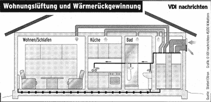

Mechanische Lüftung eines Wohnhauses: Bei der Zuluft werden Pollen und Staub ausgefiltert, bei der Abluft innere Schadstoffe entfernt. Das Verfahren der Wärmerückgewinnung verringert den Endenergieeinsatz.
