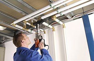

Für die Verarbeitung der großen Dimensionen bietet TECE ein Werkzeug für alle gängigen Pressmaschinen an. Das Presswerkzeug ist ein Schiebekopf, welcher mit einer hydraulischen Übersetzung arbeitet. Mit dieser Technik können Verbindungen auch auf engstem Raum verpresst werden.
Der Werkzeugsatz wird als Set für die Dimensionen 40mm und 50mm angeboten. Im Gegensatz zu den radialen Presssystemen, welche äußerst exakt mit einer Pressbacke eine Hülse verformen müssen, stellt das axiale Pressen der TECEflex- Druckhülsentechnik keine hohen Anforderungen an die Präzision des Presswerkzeuges. Ein weiterer Sicherheitsvorteil der Axialtechnik: Eine nicht verpresste Druckhülsenverbindung ist auf den ersten Blick eindeutig zu erkennen. Für den Anwender bedeutet das einen entscheidenden Sicherheitsvorteil.
