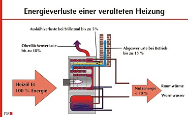

Nahezu zwei Drittel des Energieverbrauchs entfallen im Privathaushalt auf Heizung und Warmwassererzeugung. Wo aber viel verbraucht wird, lässt sich auch viel sparen. Wenn etwa ein technisch veralteteter Heizkessel durch eine neue, energieeffiziente Heizungsanlage ersetzt wird, verringert sich der Energiebedarf deutlich.
Interessenten für eine Heizungs-Modernisierung stehen dann vor der Entscheidung: einen sparsamen Öl-Niedertemperaturkessel oder ein noch effizienteres, aber etwas teureres Öl-Brennwertgerät anschaffen? Pauschal ist diese Frage nicht zu beantworten, erklärt das Institut für wirtschaftliche Oelheizung e.V. (IWO). Die Mehrausgaben für die Anlagentechnik werden jedoch im Laufe der Betriebsjahre durch einen geringeren Verbrauch kompensiert. Außerdem kann die bei Heizungsmodernisierungen zumeist notwendige Schornsteinsanierung beim Tausch gegen ein Öl-Brennwertgerät relativ kostengünstig erledigt werden. In der Regel braucht nur ein Kunststoffrohr in den bisherigen Kamin eingezogen werden.
Öl-Brennwertgeräte setzen den eingesetzten Brennstoff praktisch zu 100 Prozent in Nutzwärme um. So ist eine Brennwertanlage um nochmals bis zu zehn Prozentpunkte sparsamer als moderne Niedertemperaturtechnik. Der Austausch eines veralteten Standard- Heizkessels gegen ein Öl-Brennwertgerät bringt mithin eine Energieeinsparung von bis zu 40 Prozent.
