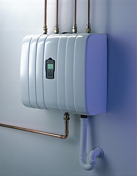

In der Informationstechnologie ein Trend, der uns schon fast vertraut ist: die Geräte werden kleiner und können immer mehr. Völlig selbstverständlich fotografieren wir heute mit dem Handy, rufen E-Mails ab und lassen uns von ihm sogar den Weg erklären. Der Armaturenhersteller SYR macht jetzt vor, dass solche intelligenten Verknüpfungen auch in der Installationsbranche möglich sind: RESI heißt das neue Produkt. Hinter den vier einprägsamen Buchstaben verbirgt sich eine Revolution in der Hauswasserinstallation: Die komplette Technik – platzsparend und normgerecht – auf nur einem Quadratmeter.
Mit einer Zuleitung, vier Abgangsleitungen und einem Abwasseranschluss ist alles im Lot oder besser: alles sicher verschraubt. Die Abgänge versorgen das Haus mit Kalt- und Warmwasser, gehen zum Garten und zur Heizung. Durch die Zusammenfassung sämtlicher Armaturen aus einer Hand steigt natürlich die Sicherheit. Denn alles passt perfekt zusammen, alle Armaturen sind optimal aufeinander abgestimmt. Einfach RESI anschließen und die Hausinstallation ist auf dem neuesten Stand der Technik – natürlich normgerecht. Sie müssen sich keine Gedanken mehr um die DIN machen, sparen jede Menge Arbeit und bieten Ihren Kunden immer eine Lösung, die optisch ansprechend ist, Platz im Keller spart und obendrein jede Menge Bedienkomfort und Sicherheit bietet.
Schaut man RESI unter die formschöne Haube, so findet sich hier das geballte SYR Know-how: Denn immer schon hat SYR durch die Zusammenfassung von Armaturen von sich reden gemacht. Der DRUFI, die Druckminderer-Filter-Kombination, die SYR FüllCombi BA oder das SicherheitsCenter 4807 für die kompakte Absicherung von Trinkwassererwärmern – SYR Know-how, das jetzt bei RESI in neuer Form zusammengefasst ist.
Das Ergebnis: Moderne Filtertechnik für verlässlich sauberes Wasser, automatische Rückspülung, Schutz gegen mögliche Leckagen, automatische Befüllung und Überwachung der Heizung und optional einen elektrodynamischen und hochwirksamen Verkalkungsschutz – und das sind nur einige Leistungsmerkmale der Weltneuheit von SYR.
In die weiße RESI-Abdeckung eingelassen ist ein Controller, mit dem Ihr Kunde alle wichtigen Parameter (Druck, Wasserverbrauch etc.) jederzeit im Blick hat. Viele wichtige Funktionen lassen sich sofort bedienen – zum Beispiel die Urlaubsüberwachung gegen Leckagen einschalten, den Frostschutz des Gartenstrangs aktivieren – ohne dass man sich durch ein dickes Handbuch quälen muss. Der Controller lässt sich auch herausnehmen und als Fernbedienung nutzen.
RESI steht für "REgel- und SIcherheitszentrum".
Doch konkret: Was ist alles drin in dieser "tollen Kiste"?
Hauseingangsinstallation:
Absperrung, Rückflussverhinderer,
Entleerung, Filter, Druckminderer
plus vollautomatische Filterrückspülung,
Leckageschutz, Druckmessung, Entleerung
über Trichter nach EN 1717, Verkalkungsschutz
(optional)
Heizungsbefüllung:
Absperrung, Sicherungseinrichtung plus
Absicherung bis Flüssigkeitskategorie 4
(Systemtrenner BA), Druckminderer,
Leckageüberwachung, vollautomatische
Be- und Nachfüllung, Druckmessung
Verteilung und Entleerung:
z.B. Anschluss der Gartenleitung,
Absperrung plus Entleerung über Trichter,
Druckmessung, Frostschutzsensor
Kaltwasserleitung:
nach EN 1717 und Druckmessung
Installation TWE bis 1.000 Liter:
Erste Absperrung, Rückflussverhinderer
mit Prüfanschluss, zweite Absperrung,
Entleerung, Sicherheitsventil, Manometer
Druckmessung, Ausdehnungsgefäß
Für den Installateur ist die Hauswasserinstallation mit RESI garantiert eine Arbeitserleichterung. Und für den Kunden eine Komplettarmatur mit ausgeklügelter Elektronik, die sein Leben leichter und sicherer macht. Und ganz nebenbei sieht ein Keller mit RESI auch noch aufgeräumter auf. Wer würde sich also wundern, wenn es demnächst nach getaner Anschlussarbeit heißt: "Und, alles in RESI?"
