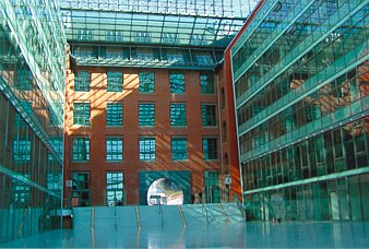

1992 schloss das alte Gaswerk. Nur ein Jahr später entstand im Rahmen eines städtebaulichen Wettbewerbs die Idee, hier ein Zentrum für Zukunftsenergien entstehen zu lassen. Die Architekten Bothe, Richter, Teherani (Hamburg) entwarfen für die R + V-Versicherung aus Wiesbaden zwei achtgeschossige, L-förmige Gebäude, die sich spiegelbildlich zueinander vom Altbau zur Spree orientieren. Dabei gelang es, das alte, fünfgeschossige Zentralmagazin harmonisch mit den Neubauten zu verknüpfen. Als verbindendes Element dient ein Glasdach über dem Innenhof (Atrium).

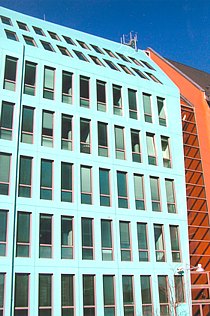

Die Sanierung der denkmalgeschützten Ziegelfassade und die Gestaltung des Neubaus übernahm das Architekturbüro Jentsch aus Berlin. Sie setzten in den Seitenflügeln durch eine glatte, grünschimmernde Metallfassade mit Lochfenstern optische Akzente und platzierten in der nach Süden ausgerichteten Glasfassade Photovoltaikmodule und ein Fensterband.

Neben einem angenehmen Raumklima beeinflusst insbesondere natürliches Tageslicht das Wohlbefinden von Büronutzern. Deshalb wählten die Planer eine Verglasung, die bei hohem Sonnenschutz dennoch viel Tageslicht nach innen lässt. Moderne Sonnenschutzgläser erfüllen diesen Anspruch - wie das in den Lochfenstern der Neubauten verwendete ipasol natura 67/34 des Glasveredlers Interpane. Es kombiniert geringen Sonnenenergiedurchlass (g-Wert = 37% nach DIN EN 410) mit hoher Lichtdurchlässigkeit ( τ = 67 %).
Möglich macht dieses die hauchdünne Schicht auf der Innenseite der Außenscheibe, die Sonnenstrahlen nach ihrer Wellenlänge selektiert. Während langwellige Wärmestrahlen (IR) zum großen Teil reflektiert werden, passiert der kurzwellige Anteil - sichtbares Tageslicht - nahezu ungehindert und erhellt die Innenräume auf natürliche Weise.
Dr. Fisch wollte ursprünglich sogar einen noch besseren Hitzeschutz. "Die heutigen Hightech-Sonnenschutzgläser sind nicht nur besonders effizient, sondern auch flexibel. In einigen Fassadenbereichen wäre der Einsatz eines Sonnenschutzglases mit geringerer Lichtdurchlässigkeit, aber auch geringerem Sonnenenergiedurchlass als 37 Prozent - wie ipasol neutral 50/25 - energetisch empfehlenswert gewesen."
Hohe Wärmedämmwerte
ipasol 67/34 verfügt zusätzlich über hervorragende Wärmedämmeigenschaften. Die Wärmeschutzschicht und eine Edelgasfüllung (Argon) im Scheibenzwischenraum der Verglasungseinheit sorgen für einen geringen Wärmedurchgangskoeffizient (Ug = 1,1 W/m²K nach DIN EN 673).
In den Lochfenstern der Altbau-Nordfassade wurde das Interpane Warmglas iplus C eingesetzt. Hier spielte Sonnenschutz eine untergeordnete Rolle, so dass hochwertiges, aber preisgünstigeres Warmglas genügte. Statt Argon ist der Scheibenzwischenraum mit Krypton gefüllt. Ein zweistufiges its-Randverbundsystem (its = interpane thermo-system) mit speziell entwickeltem Edelstahlprofil verringert durch die niedrigere Wärmeleitfähigkeit zusätzlich den Wärmeverlust im Anschlussbereich von Glas und Rahmen.

Die Lüftung eines Bürogebäudes spielt eine wichtige Rolle bei der Umsetzung eines Niedrigstenergiestandards. Sie erfolgt im EnergieForum durch natürliche Fensterlüftung, während der Heizperiode, je nach Außentemperatur, über ein zentrales mechanisches Zu- und Abluftsystem mit Wärmerückgewinnung. So reduzieren sich Lüftungswärmeverluste um rund 60 Prozent.
Fensterlüftung ist einfach per Knopfdruck möglich: Eine LED-Anzeige gibt grünes oder rotes Licht und hilft so "richtig zu lüften": Bei "Rot" ist das mechanische Zu- und Abluftsystem in Betrieb und die Fenster sollten geschlossen bleiben. "Grün" erlaubt Stoßlüften. Für die automatische Nachtlüftung - während der Übergangszeiten im Frühjahr und Herbst - sind zudem einige Fenster mit elektrischen Stellmotoren ausgerüstet.
Handbetriebene innenliegende Verschattungssysteme in Form von hochreflektierenden Lamellen-Jalousien dienen dem zusätzlichen Sonnen- und Blendschutz. Durch die besondere Form und Verspiegelung der Lamellen wird die direkte Sonneneinstrahlung im oberen Fensterbereich teilweise an die Decke reflektiert. Tageslicht dringt so blendfrei tief in die Räume.
