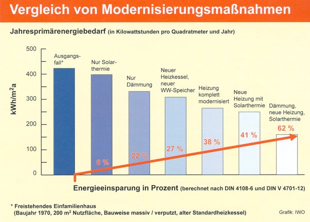

Demnach bringt der Austausch eines veralteten Wärmeerzeugers gegen einen effizienten Heizkessel, Beispielsweise ein Öl-Brennwertgerät, mit einer Energieeinsparung von 38 Prozent bereits mehr als die umfassende - und kostenintensivere - Verbesserung der Wärmedämmung. Wird im Zuge einer Heizungsmodernisierung ein Brennwertgerät mit einer Solaranlage zur Trinkwassererwärmung kombiniert, ist laut Norm mit einer Energieeinsparung von 41 Prozent zu rechnen.
Das Optimum wird mit der Installation eines Brennwertgeräts in Verbindung mit einer solarthermischen Anlage, dem Einbau von Wärmeschutzfenstern sowie der verbesserten Wärmedämmung von Fassade, Kellerdecke und Heizwasserverteilungsleitungen erreicht. Diese Komplettsanierung bringt nach Norm eine Energieeinsparung von 62 Prozent.
"Wer sein Haus Schritt für Schritt energetisch auf aktuellen Stand bringen möchte, sollte also mit der Erneuerung der Heizanlage beginnen", rät das Institut für wirtschaftliche Oelheizung e.V. (IWO). Zumal die alleinige Verbesserung der Wärmedämmung bei einer weiteren Verwendung veralteter Heiztechnik aufgrund des dann zunehmenden Teillastbetriebes des Kessels zu einem nochmals verschlechterten Jahresnutzungsgrad der Heizung führt. Das Einsparpotenzial der Wärmedämmung wird also geschmälert.
Wird hingegen in einem Gebäude, in dem bereits ein effizienter Brennwertkessel installiert ist, nachträglich die Wärmedämmung verbessert. bewirkt diese Modernisierungsmaßnahme keine energetische Verschlechterung des Wärmeerzeugers, weil Brennwertgeräte ein ausgezeichnetes Teillastverhältnis aufweisen.
