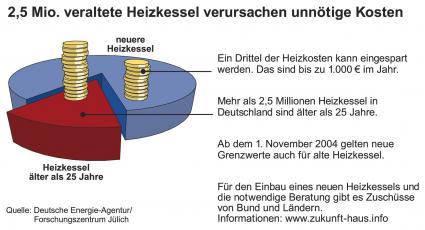

Schornsteinfeger stoßen bei Hausbesitzern oftmals auf Unverständnis, wenn sie den Austausch der alten Heizungsanlage fordern, denn "heizen tut sie doch noch". Dass die Heizung dennoch ausgetauscht werden muss, leuchtet nicht jedem Hausbesitzer sofort ein. Dabei lässt sich durch eine neue Heizung viel Geld sparen: "Schon bei einem Einfamilienhaus können das leicht 1.000 Euro im Jahr sein"; sagt Stephan Kohler, Geschäftsführer der Deutschen Energie-Agentur GmbH (dena).

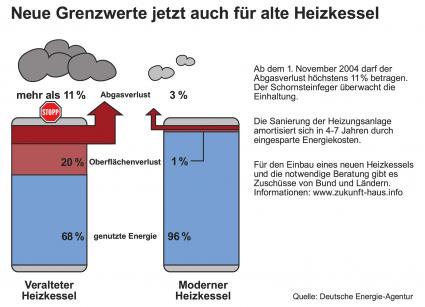

Dass die Schornsteinfeger in letzter Zeit häufiger auf veraltete Heizungen aufmerksam machen, liegt an der 1. Bundes-Immissionsschutzverordnung (BImSchV). Hier werden unter anderem die Grenzwerte für Heizungsabgase geregelt. Sie wird regelmäßig an den aktuellen Stand der Technik angepasst. Die letzte Änderung stammt aus 2001 - und hat alten Heizkesseln eine Schonfrist bis zum 1. November 2004 eingeräumt. Der Schornsteinfeger misst bei seiner jährlichen Untersuchung auch den Abgasverlust, der durch den Schornstein rauscht. Übersteigt dieser die Grenzwerte, ist möglicherweise ein neuer Kessel fällig.
Den wirtschaftlichen Nutzen der Heizungssanierung zeigt eine Studie, die von der dena in Auftrag gegeben wurde. Das Forschungszentrum Jülich schätzt, dass etwa 2,5 Millionen Heizungen älter als 25 Jahre sind. Diese Heizungen sind oft zu groß ausgelegt und technisch inzwischen völlig überholt. Stephan Kohler: "30 Prozent der eingesetzten Energie lässt sich mit modernen Kesseln sparen - eine Investition, die sich in vier bis sieben Jahren rechnet".
