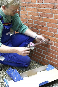

Christian Dependener, Sanitärinstallateur beim Fachbetrieb Büscher in Mettingen, kennt sich mit Außenwandventilen gut aus: "Wir raten den Bauherren, schon beim Neubau daran zu denken, dass einfache Gartenventile keinen Schutz vor der Kälte bieten." Auch bei einer nachträglichen Ausstattung mit Armaturen, die den Normen entsprechen, sei der Aufwand für die zusätzliche Sicherheit allemal gerechtfertigt.<br>

"Es reichen drei bis vier Tage hintereinander mit Temperaturen um die minus 10 bis 15 Grad, schon ist man wieder viel unterwegs, um geplatzte Rohre zu reparieren", berichtet Christian Dependener, Sanitärinstallateur in Mettingen / Westfalen. Der Geselle aus dem Fachbetrieb Büscher verfügt über große Erfahrung in der Thematik. Mehrmals monatlich baut er Außenwandventile ein, am liebsten gleich die frostsicheren, weil es dann keinen Ärger mit Reklamationen gibt: "Wir raten den Bauherren, schon beim Neubau daran zu denken, dass einfache Gartenventile keinen Schutz vor der Kälte bieten. Das Wasser in der Leitung gefriert, dehnt sich aus, bringt das Rohr zum Platzen, und der Schaden ist enorm. So weit muss es nicht kommen."
Nicht nur im Neubau, sondern auch nachträglich bietet sich der vorsorgliche Einbau einer frostsicheren Armatur an. "Der Austausch dauert, je nach örtlichen Gegebenheiten, möglicherweise nur etwa ein Stunde – Ausbau der alten und Anschluss der neuen Armatur inklusive. Wer auf diese kleine Investition verzichtet, kann später mit vielfach höheren Kosten zu tun haben", erklärt Dependener.
