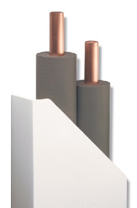

Eine optisch perfekte und dabei preiswerte Lösung zur Verkleidung gedämmter Leitungen bietet HZ Hans Weitzel GmbH & Co.KG, Ingelheim, mit den Steigstrangprofilen "STP" in stabilem weißen Hohlkammerprofil in verschiedenen Abmessungen an.
Mit lichten Innenmaßen von 50 mm x 100 mm bis 150 mm x 200 mm werden 7 verschiedene Baugrößen als U- oder L- Profil (Eckprofil) angeboten.
Angerauht können die Profile sogar übertapeziert oder mit Acrylfarbe gestrichen werden, obwohl die werkseitig weiße Oberfläche bereits eine optisch sehr ansprechende Lösung bietet. Als Zubehör sind lieferbar: Dichtlippen zur Wand, Revisionstüren (für Zähler, und Absperrungen) Stoßabdeckprofil und Enddeckel. Die Befestigung der Steigstrangprofile auf speziellen Halteklammern schafft festen und sicheren Halt.
