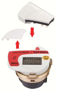

Abb.2 - Wärmezähler- Leermodul und Funkmodul

Die Allmess GmbH hat Wasser- und Wärmezähler in Modultechnik entwickelt, bei denen die Fernabfrage zu jedem Zeitpunkt per Aufsatzmodul aktiviert werden kann (Abb. 1 und 2). Die Entscheidung für eine spezifische Systemtechnik kann im nachhinein getroffen werden und die Kosten für die Fernablesung fallen erst bei der Systeminstallation an. Die Wahl für ein Fernauslesesystem kann vom Planer sofort oder erst durch den Betreiber im Bedarfsfall getroffen werden.
