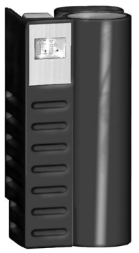

Das Kernstück des GEP-Badewasserrecycling ist der neue IWM® Wassermanger WME-4 mit der *Intelligenten Sicherheits Barriere*.

Für den Privatbereich wurde die WME-4 entwickelt. Sie benötigt weniger als 1 m² Aufstellfläche. Die Ultrafiltration erfolgt durch die Schwerkraft der Wassersäule im Rohwasserbehälter, d.h. eine zusätzliche Pumpe entfällt. Die automatische Steuerung aller Abläufe garantiert hohe Betriebssicherheit. Die Leistungsfähigkeit des Filters wird angezeigt. GEP rechnet mit einer Standzeit des Filters von bis zu 2 Jahren.
