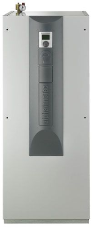

Für die kleineren Luft-Aussenmaschinen der Baugruppe 2 und 3 mit Leistungsgrößen von 10 bis 19 kW haben sich die Wärmepumpen-Spezialisten von Alpha-InnoTec etwas ganz Besonderes einfallen lassen: Nahezu alle notwendigen Zubehörteile, die normalerweise einzeln im Heizungsraum installiert werden müssen, sind bereits in ein compactes Gehäuse integriert. Dieser sogenannte Alpha-InnoTec-Hydrauliktower ist in 2 Baugrössen lieferbar. Er beinhaltet, neben dem Luxtronik-Regler, in der Baugröße 1 einen 295 Liter Brauchwarmwasserspeicher, einen 98 Liter Pufferspeicher sowie ein Überströmventil und die Heiz- und Brauchwarmwasserumwälzpumpe. Um eine lange Haltbarkeit des Brauchwarmwasserspeichers zu gewährleisten, wurde dieser mit einer Fremdstromanode ausgestattet. In der Baugrösse 2 ist der Hydrauliktower mit einem 285 Liter Brauchwarmwasserpeicher und einem 98 Liter Pufferspeicher ausgerüstet. Ein passendes Ausdehnungsgefäß ist bei beiden Baugrößen im Lieferumfang enthalten. Die Vorteile des Hydrauliktowers liegen klar auf der Hand: Die Installation der neuen Luft/Wasser-Wärmepumpe wird damit zum Kinderspiel. Es müssen nur noch Vor- und Rücklauf, die Steuer- und Fühlerleitung der Wärmepumpe sowie das Heizsystem des Hauses angeschlossen werden – fertig! Leichter ließ sich eine Luft/Wasser-Wärmepumpe zur Aussenaufstellung noch nie installieren. Das neue Konzept des Hydrauliktowers garantiert dem Handwerker eine schnelle Installation und Planungssicherheit, denn das komplette System ist bereits optimal aufeinander abgestimmt.
Auch für den Endkunden bringt das neue Konzept entscheidende Vorteile. Durch eine optimale Abstimmung der einzelnen Komponenten arbeiten die sowieso schon sehr genügsamen Luft/Wasser-Wärmepumpen von Alpha-InnoTec noch sparsamer. Zudem verschwindet das für den Heizungsraum typische Rohrgewirr im schicken und trotzdem unauffälligen Hydrauliktower. So wird aus dem Haustechnikraum ein vollwertig nutzbarer Raum ohne störende Leitungen und andere Staubfängern!
