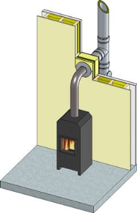

Anwendungsbeispiel: Kaminofen an einer Außenwand
Einbau in eine Außenwand mit Holzverkleidung
