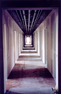

Direkt unter der Decke, und so später unsichtbar hinter der Flurdeckenverkleidung verborgen, befinden sich die Ventile, die den Heiz- und Kühlmedienlauf regeln. In jedem Raum ist ein Kombiventil eingebaut. Der dynamische Abgleich der Wassermenge erfolgt über einen Volumenstromregler direkt am Verbraucher. Foto: MKK

Im Main-Kinzig-Forum werden, dem modernen Haustechnikkonzept entsprechend, automatische AB-QM-Kombiventile von Danfoss für den hydraulischen Abgleich und die Regelung eingesetzt, insgesamt rund 900 an der Zahl. In Heiz- und Kühlmittelvorlauf jedes Raumes befindet sich je ein Kombiventil. Bei den, unsichtbar hinter den Flurdeckenverkleidungen eingebauten Ventilen erfolgt der dynamische Abgleich der Wassermenge über einen Volumenstromregler direkt am Verbraucher. Die Einstellung lässt sich schnell und einfach vornehmen sowie überprüfen. Dazu wird an der Skala einfach der gewünschte Volumenstrom eingestellt. Das in anderen Objekten bislang zumeist erforderliche, zeitraubende und damit teure Ein-messen der manuellen Ventile entfällt.
