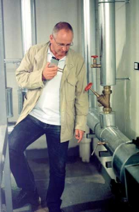

Unten in Höhe der Hand eines der 16 Entnahmeventile zur periodischen Wasserkontrolle durch die Hygieniker. Norbert Reuter erklärt die Installation.

Zur Überwachung etwa der Koloniezahlen flanschten die Monteure in das gesamte Trinkwassernetz ab Haupteinspeisung inklusive der Warmwasserbereitung 16 Probeentnahmeventile ein. Die Hygieniker ziehen hier im Turnus ihre Wasserproben, zusätzlich zum Analysewasser aus den Zapfstellen in den Zimmern. Die Planer verteilten die 16 Teststellen so überlegt, dass im Falle einer Verkeimung die Desinfektion zielgerechtet an der Brutstätte ansetzen kann. Zu Beanstandungen ist es jedoch nach dem Umbau bis heute nicht gekommen.
