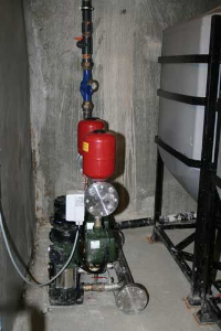

Druckerhöhungsanlage, mit deren Hilfe die Verbraucher (Gartenbewässerung und Tankstation für Reinigungsfahrzeuge) mit aufbereitetem Wasser versorgt werden.
