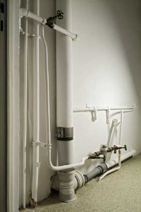

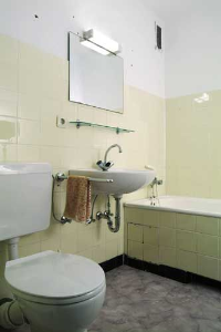

Altes Bad und Aufputzinstallation
vor der Sanierung.

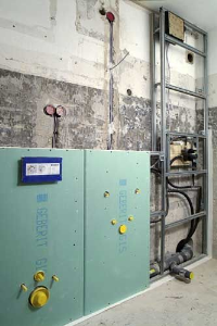

Rohbauinstallation mit vorgefertigten Elementen.

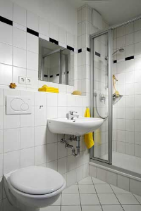

Fertig installiertes neues Bad.

Die Vorwandinstallationen für 28 Bäder mit Dusche wurden industriell vorgefertigt. Damit liegt man nach den Erfahrungswerten von Alexander Keßler, Verkaufsberater Objekte und industrielle Vorfertigung bei Geberit, schon deutlich in der „Gewinnzone“: „Industrielle Vorfertigung lohnt sich ab etwa 10 bis 16 Wohneinheiten.“ Allerdings geht es oft nicht nur darum. Hartmut Janke, Verkaufsberater Technik bei Geberit: „Wir stehen in der Verantwortung mit maßlicher Genauigkeit und dafür, dass alles passt. Außerdem verkaufen wir mit den vorgefertigten Einheiten allen Beteiligten ein wertvolles Gut, nämlich Zeit.“ Das sieht auch Ahrens so: „Ich könnte die Vorfertigung zwar selber machen. Aber ich hätte ganz andere Probleme: Wo lagere ich die vorgefertigten Elemente und wie transportiere ich sie zum Lager und zur Baustelle? Und wer finanziert das Material über den viel längeren Zeitraum?“ Für jeden der drei Bauabschnitte erfolgte allein die Lieferung der vorgefertigten Elemente mit drei Lkw.
Die neuen Versorgungsschächte wurden von Ahrens selbst hergestellt. Was sich im Normalfall auch sehr gut zur industriellen Vorfertigung eignet, konnte bei dem Bauvorhaben nicht realisiert werden. Durch die Plattenbauweise existierten so große Versetzungen und Verzüge, dass die Verrohrung am Baukörper erfolgen musste. Kurzum, das Konzept ist aufgegangen und der Terminplan wurde eingehalten. Das geht aber nur, wenn man mit Firmen zusammenarbeitet, denen man vertrauen kann, weiß Thomas Flach, Leiter der technischen Abteilung bei der WBG-Laatzen: „Auf den billigsten Anbieter zu setzen, kann durch Verzögerungen sehr teuer werden. Wir arbeiten deshalb nur mit Firmen, die bei uns gute Referenzen haben und vor Ort sind.“
