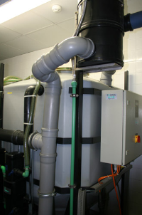

Die Pontos Grauwasserrecyclinganlage „AquaCycle“ ist in einem zusätzlichen Untergeschoss des Hotels untergebracht. Mit dem zu Klarwasser aufbereiteten Duschwasser der Hotelgäste werden die Toiletten und Urinale des Restaurants und Hotels gespült.

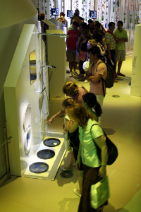

Die Grauwasserrecycling-Anlage von Pontos erläutert den Besuchern wie die Aufbereitung von Duschwasser hilft, die wertvolle Ressource Wasser zu schonen.

Entwickelt wurde das Konzept von dem Architekten Jordi Tió und dem Interior Designer Fernando Amat. Der Altbau aus dem 19. Jahrhundert wurde hierbei bei der Grundsanierung mit modernster Technik und ökologischen Materialien ausgestattet. In diesem Zuge konnte der Betreiber des Hotels nach der Planung einer Solaranlage sogleich auch von dem Einsatz einer Grau- wasserrecyclinganlage überzeugt werden. Auf einer Messe war dem Planerduo eine Pontos-Broschüre in die Hände gefallen. Man nahm Kontakt zum Hersteller auf. Für die Bäder waren bereits Produkte des Schwarzwälder Sanitärspezialisten Hansgrohe vorgesehen, allerdings wussten die Planer anfangs noch nicht, dass es sich bei Pontos um ein Tochterunternehmen der Hansgrohe AG handelte. Gemeinsam wurde die Anlage samt eigenem Rohrleitungssystem in einem zusätzlichen Unter- geschoss geplant und installiert.
Im Casa Camper wird jetzt das Wasser aus den Duschen und Handwaschbecken der 25 Zimmer und Suiten aufgefangen und nach der biologischen Aufarbeitung zu Klarwasser im Hotel und im Restaurantbereich für die Toiletten- und Urinalspülungen wieder eingesetzt. Pro Tag werden dadurch 500 Liter Trinkwasser eingespart. Mit einer schnellen Amortisation ist dabei aber aufgrund des niedrigen Wasserpreises in Barcelona nicht zu rechnen. Für den Betreiber steht aber ja auch weniger der ökonomische Nutzen im Vordergrund, als die Orientierung an der eigenen Unternehmensphilosophie und die Abgrenzung zum Wettbewerb.
