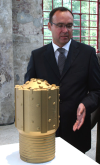

Professor Dr. Rolf Bracke vor dem patentierten Bohrkopf, mit dem sich die Eindringgeschwindigkeit je nach Gestein um den Faktor drei bis fünf erhöht.

Hintergrund für das Forschungsprojekt war die unbefriedigende Situation im Wärmemarkt und dass bei der Errichtung einer Erdwärmepumpenanlage die Investitionskosten für Bohrungen zu hoch sind. Sie betragen etwa 60 – 70 Prozent. Technische Ausgangsüberlegung der Entwicklung war, dass Wasser beim Bohren das bessere Medium als Luft ist. So entwickelte man ein Hochdruck-Wasserstrahlbohrverfahren, genannt „geoJETTING“. Grundlage dabei ist ein rotierender Bohrkopf, der mit bis zu sechs Saphirdüsen bestückt ist und mit einem Wasserdruck bis zu 1.000 bar arbeitet. Durch diesen enormen Wasserdruck wird das Gestein regelrecht wie mit einer Klinge zerschnitten und dabei je nach Gestein nahezu aufgelöst und in Erdreichzwischenräume verpresst. Durch dieses Verfahren lässt sich je nach vorgefundenem Gestein eine 3 – 5 fach höhere Eindringgeschwindigkeit erreichen. Das Abraumaufkommen wird bei Lockergestein verhindert und bei festen Sedimentgesteinen immens reduziert. Pro Minute ist je nach Gestein ein Bohrfortschritt von 1 – 3 Metern bei einem Wasserverbrauch von 40 – 80 Litern möglich.
Eine weitere Besonderheit ist der qualitätsgesicherte Ausbau und die Einsparung eines Arbeitsschrittes. Beim konventionellen Bohrverfahren sind mehrere Arbeitsgänge zur Bohrung und Einbringung der Erdsonde nötig. Auf mechanischem Wege wird das Loch für die Sonde gebohrt und der Abraum muss aus der Erde heraufbefördert werden, was erheblichen Flurschaden rundum die Bohrung mit sich bringt. Nach dem Entfernen des Bohrgestänges besteht zudem immer die Gefahr, eines partiellen Nachfalls von Erdreich.
Bei geoJETTING ist das Bohrgestänge gleichzeitig auch Schutzverrohrung. Der innere Teil des Bohrkopfes kann von dem äußeren gelöst werden, so dass sich die Bohrspitze im Anschluss an die Bohrung durch das Bohrgestänge bergen lässt. Das Bohrgestänge bleibt als Schutzverrohrung stehen und somit kann die Erdsonde kontrolliert eingeführt werden. Die gesicherte und optimale Positionierung soll eine bessere Wärme- übertragung des Erdreichs auf die Sonde bedeuten. Parallel zum Verpressen des Bohrlochs wird dann die Schutzverrohrung entfernt. Beim geoJETTING sind keine Schmieröle oder Spülungszusätze notwendig.
