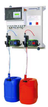

Auch im Sinne des Minimierungsgebots ist die Chlordioxid-Desinfektion das Verfahren der Wahl, wenn es um eine zeitlich befristete Maßnahme gegen Legionellen geht. Im Bild eine Anlage der Baureihe Oxiperm Pro von Grundfos.

Hier kann der Grundfos-Service Lösungen anbieten, ist doch das Unternehmen nicht allein Komplettanbieter für Pumpen und Pumpensysteme, sondern offeriert auch relevante Wasserdesinfektions-Technologien auf physikalischer bzw. chemischer Basis. Bei einer Verkeimung mit Legionellen ist die Chlordioxid-Desinfektion aufgrund nennenswerter Vorteile als Verfahren der Wahl anzusehen. Grundfos offeriert Chlordioxid-Anlagen der Baureihe Oxiperm Pro in zwei Leistungsstufen, für 5 und 10 g Chlordioxid/h. Die Leistung der Anlage reicht aus, um stündlich bis zu 25 m³ Wasser zu behandeln.
In der Oxiperm Pro ist standardmäßig eine Chlordioxid-Messwertauswertung integriert. Bei Anschluss einer Durchflussmesszelle kann der Chlordioxidwert im Trinkwasser direkt abgelesen werden und/oder über den Analogausgang per Datenlogger (bauseits) dauerhaft erfasst werden. Somit ist die Messpflicht nach der Trinkwasserverordnung voll erfüllt.
