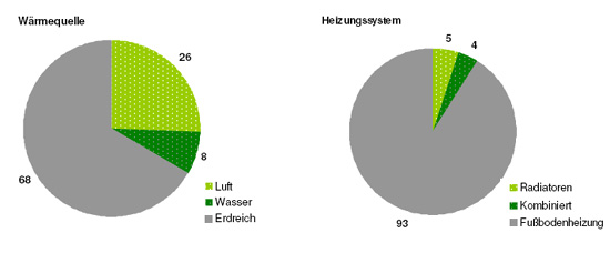

Das Bild 4 stellt die Verteilung der Wärmequelle und des Heizungssystems bei allen angemeldeten Objekten dar.
Bild 4: Aufteilung nach Wärmequelle (links) und Wärmeverteilsystem (rechts) der insgesamt im
Monitoringprojekt angemeldeten Wärmepumpen
68 der untersuchten Wärmepumpen (67%) benutzen das Erdreich als Wärmequelle. Davon werden 50 (74%) Systeme mit Erdsonden und 18 (26%) mit Erdkollektoren betrieben. Bei 26 Anlagen dient Luft als Wärmequelle. Genau die Hälfte dieser Anlagen (13) sind dabei Varianten mit Außenaufstellung – die andere Hälfte mit Innenaufstellung. Die restlichen 8 Anlagen (8%) sind Wasser-Wasser Wärmepumpen.
Beim Wärmeverteilsystem ist die Dominanz des bevorzugten Systems für die Wärmepumpen eindeutig: 93 Anlagen (92%) sind mit Fußbodenheizung und nur 5 (4%) mit Radiatoren ausgestattet. Vier Objekte haben kombinierte Systeme. Die beheizte Wohnfläche der Objekte erstreckt sich von 120 bis 350 m². Der durchschnittliche Wert liegt bei 194 m². Jeder Teilnehmer des Projektes erhielt einen Fragebogen mit Fragen zum Haus und zur Haustechnik. Unter anderem wurde auch der Jahresheizwärmebedarf abgefragt, wobei lediglich 37 Teilnehmer Angaben dazu machten. Der Mittelwert liegt bei 57 kWh/m²a.

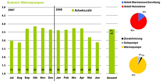

Das Bild 5 stellt die mittleren Arbeitszahlen der ausgewerteten Sole-Wasser-Wärmepumpenanlagen dar. Die Zahlen auf den grünen Monatsbalken zeigen die Anzahl der ausgewerteten Anlagen für den einzelnen Monat. Im Juni wurden insgesamt 43 Anlagen ausgewertet.
Der Mittelwert für die erfassten Arbeitszahlen der Sole-Wasser-Wärmepumpenanlagen liegt im Zeitraum zwischen Juli 2007 und Juni 2008 bei 3.7. Die Anlagen sorgen sowohl für die Bereitstellung der Heizwärme als auch für die Erwärmung des Brauchwassers. Für den reinen Heizbetrieb der Wärmepumpenanlagen liegt der Mittelwert der Arbeitszahlen bei 4.1. Bei fünf Anlagen handelt es sich um Kompaktgeräte, bei denen die Messung der erzeugten Energie ohne die Speicherverluste nicht möglich ist. Diese Anlagen beeinflussen jedoch den Mittelwert der Gesamtarbeitzahlen nicht negativ. Die elektrische Zusatzheizung (z. B. Heizstab) wird bei der Berechnung der Arbeitszahlen berücksichtigt. Die Arbeitszahlen (bei gemischtem Betrieb) variieren für die einzelnen Anlagen zwischen 2.9 und 4.5.
Bild 5: Mittlere Arbeitszahlen der Sole-Wasser-Wärmepumpenanlagen in dem Zeitraum vom Juli 2007 bis Juni 2008 (inkl. Elektrozusatzheizung)
Der Anteil der erzeugten Wärme für die Trinkwassererwärmung liegt im Mittel der Anlagen bei 15% und die mittleren Vorlauftemperaturen erreichen 55°C. Der Anteil für die Raumheizung beträgt 85% mit mittleren Vorlauftemperaturen von 35°C bis 45°C. Bei der Verteilung des Stromverbrauchs beträgt im Durchschnitt der Anteil der Wärmepumpe 92%, der Solepumpe 6% und der elektrischen Zusatzheizung 2%. Eine signifikante Aktivität der Zusatzheizung wurde nur bei 6 Anlagen festgestellt. Bei vier von diesen Anlagen hat es sich dabei um eine Bautrocknung gehandelt. Bei weiteren zwei Anlagen wurde die Aktivität des Heizstabes bis jetzt nicht geklärt. Es könnte sich dabei um eine Legionellenschaltung handeln. Der Mittelwert der Arbeitszahlen ohne den Stromverbrauch für die Bautrocknung unterscheidet sich nur geringfügig um den Wert 0.04. Bei den meisten Anlagen hat die zusätzliche Elektroheizung erfreulicherweise überhaupt nicht gearbeitet.
