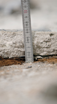

Schon der Estrich des Sanierungsobjektes war fünf bis sechs Zentimeter hoch. Beim später eingebauten Fußbodenheiz-System R 50 von Schütz sind es komplett gerade mal fünf Zentimeter. Fotos: Schütz
Schon der Estrich des Sanierungs- objektes war fünf bis sechs Zenti- meter hoch. Beim später eingebauten Fußbodenheiz-System R 50 von Schütz sind es komplett gerade mal fünf Zenti-meter. Fotos: Schütz

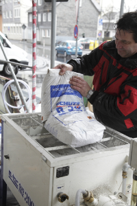

Der von Schütz selbst hergestellte Hochleistungsboden wird vorbereitet.
