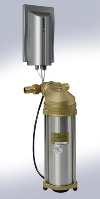

Ein Beispiel für ein modernes Kalkschutzsystem, das vollständig auf chemische Zusätze verzichtet, ist der permasolvent primus von perma-trade. Dabei bleiben die natürliche Qualität des Trinkwassers mit seinen wertvollen Mineralien sowie der Kalkgehalt unverändert. Doch der Kalk lagert sich mit dem „chemiefreien“ Gerät nicht mehr in den Rohren und an den Heizelementen ab. Fotos: perma-trade
