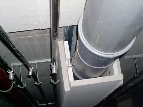

Bei dieser einwandigen Abgasleitung mit kraftschlüssiger...
Bei dieser einwandigen Abgasleitung mit kraftschlüssiger Schellenverbindung wurde die erforderliche Längendehnung (bei 70K 1,1 cm/Meter)missachtet. Zudem gibt es keine Demontagemöglichkeit durch die Konstruktion. Mangelhafte Schachtverkleidung.
