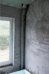

Einwandige Leitung platzsparend hinter der Badewanne kraftschlüssig per Schelle in einer Raumecke. Da herrscht "Fehlanzeige" bei Hinterlüftung, Brandschutz, Längendehnung und einfacher Demontagemöglichkeit.

Fehlerquellen Häufig werden aufgrund der Gewerketrennung Arbeiten nicht wie gefordert ausgeführt. So befestigt der Heizungsbauer beispielsweise nur die Abgasleitung mit Halteschellen in einer Installationswand neben anderen Ver- oder Entsorgungsleitungen, in der Annahme, damit die Abgasleitung erstellt zu haben. Aus der vorgenannten Begriffllichkeit heraus fehlt jedoch der erforderliche eigene Schacht, wenn die Abgasleitung z. B. ein Geschoss durchdringt. Wird anschließend die komplette Installationswand (wie mancherorts üblich) abgemauert oder im Trockenbau verkleidet, entspricht die Abgasanlage nicht den Anforderungen. Bei der abschließenden Abnahme durch den Bezirksschornsteinfegermeister wird der Mangel festgestellt und muss behoben werden, was zu erheblichen Folgekosten führt. Selbst wenn die mangelbehaftete Anlage abgenommen wurde, gilt immer, z. B. auch bei personellen Änderungen im Kehrbezirk: „Sicherheit geht vor Bestandsschutz!“

Die Skoberne Schornsteinsysteme GmbH weist neben der geforderten Feuerwiderstandsdauer auf weitere Anforderungen hin wie die Grenzwerte für Oberflächentemperaturen des Schachtmaterials im Brandfall sowie auf die Längsbeweglichkeit der Abgasleitung, die nicht durch falsche Verbindungen mit dem Baukörper behindert werden darf.
Die Untersuchung verschiedener bauseitig hergestellter Schachtverkleidungen von Abgasanlagen stellte erhebliche Mängel in diesem Bereich fest. Nach Stohlmann werden solche Mängel mit teilweise erheblichen Folgekosten vermieden durch den Einsatz vorgefertigter Bauteile und Systemlösungen mit klar dokumentierten Unterlagen und Montageanleitungen. Wenn im Gegensatz zur Komplettlösung verschiedene Gewerke an der Abgasanlage beteiligt sind, steigen mit deren Zahl die Fehlerquellen durch zusätzliche Schnittstellen, Zeitdruck und Abstimmungsprobleme.
