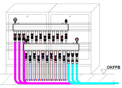

Heizkreisverteiler verschwinden im Betonboden
Jeweils drei Vor- und Rücklaufleitungen aus 32 x 3...
Jeweils drei Vor- und Rücklaufleitungen aus 32 x 3 mm Kunststoffrohr (pink/hellblau) verbinden den Zentralverteiler mit den einzelnen Heizkreisverteilern. Ein einziges dickes Zuleitungsrohr DN 50 mit ähnlichem Querschnitt wie die drei Stränge zusammen würde nicht in den Stahlfaserbeton mit 20 cm Dicke passen.
