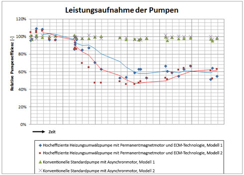

Bei einer Laboruntersuchung wird die Wirkung von Magnetit...
Bei einer Laboruntersuchung wird die Wirkung von Magnetit auf die Leistung von Pumpen gezeigt. Zwei herkömmliche asynchrone Pumpen (ehemalige Standardpumpen) wurden mit zwei modernen Pumpen mit Permanentmagnetmotoren verglichen (Hocheffizienzpumpen neuer Bauart). Bei den modernen Pumpen hat sich herausgestellt, dass Magnetit einen sehr negativen Einfluss auf die Leistung hat. Die Situation ist direkt vergleichbar mit der Praxis. (Quelle: Spirotech PD&I, Laboruntersuchung 2013)
