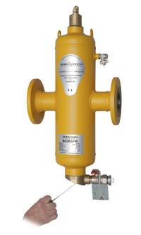

Bei den Schlammabscheidern aus Stahl für Nichtwohngebäude und die Industrie, wird der gesammelte magnetische Schmutz, zusammen mit den nicht-magnetischen Verunreinigungen, durch einen einzigen Eingriff endgültig aus der Anlage entfernt. Bilder: Spirotech

Spirotech aus Helmond liefert sowohl für den Wohnungs- als auch den Gewerbebau und für die Industrie Schlammabscheider, die mit Magnettechnologie ausgestattet sind. Wenn ein solcher Schlammabscheider einmal installiert wurde, so fängt dieser kontinuierlich und zuverlässig sowohl magnetische als auch nicht-magnetische Schlammpartikel auf. Bei der periodischen Wartung wird durch Öffnen des Ablassventils an der Unterseite des Schlammabscheiders der Schmutz durch den Druck in der Anlage schnell und kraftvoll entfernt. Für den Wohnungsbau wurde vor kurzem der hochentwickelte Schlammabscheider SpiroTrap MB3 eingeführt. Eine wesentliche Neuerung des SpiroTrap MB3 ist der abnehmbare Magnet, der den Schlammabscheider mit einer speziellen Magnetfeld-Verstärkungstechnologie ausstattet, für die inzwischen eine Patentanmeldung eingereicht wurde.
