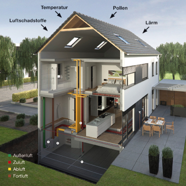

So funktioniert ein zentrales Wohnungslüftungssystem...
So funktioniert ein zentrales Wohnungslüftungssystem mit Wärmerück-gewinnung: Durch eine Außenluft-Ansaugung gelangt die frische Luft ins System, entweder direkt über einen Außenwanddurchlass oder über einen Ansaugturm des optionalen Erdwärmetauschers Zehnder ComfoFond-L Eco (1). Die Länge der Soleleitung ist hierbei sowohl von der Nennlüftung wie auch der Beschaffenheit des Erdreichs abhängig und sollte von einem Sachverständigen ermittelt werden. Die vortemperierte Außenluft strömt nun ins Haus zum zentralen Lüftungsgerät Zehnder ComfoAir mit bis zu 95 % Wärmerückgewinnung (2). Die vorgewärmte Frischluft wird über das Luftverteilsystem (3) bedarfsgerecht an die Wohn- und Schlafräume des Hauses verteilt und die Abluft nach außen abgeführt.
