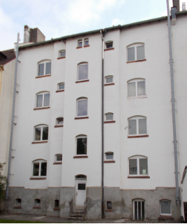

Systembesonderheiten bei den beiden Anlagen in Kassel: Typ Poujoulat 3 CE Multi+ 130/194 Innendurchmesser 130 mm, Außendurchmesser 194 mm, im Zwischenraum 32 mm hochverdichtete Dämmung, Höhe pro Anlage rd. 16 m, der Durchmesser des waagrechten Abgangs zu den Brennwertkombithermen von Wolf misst 80 mm innen und 125 mm außen. Der Ringspalt von 22 mm dient der Verbrennungsluft-Versorgung der jeweiligen Gasbrennwertkombitherme.
